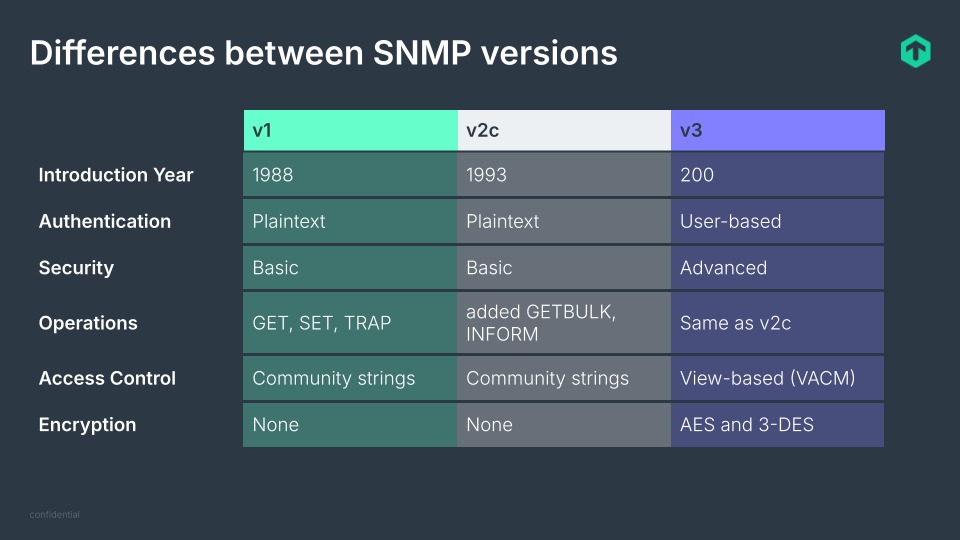

Differenze tra le versioni del protocollo SNMP
SNMP ha avuto origine nei primi anni ’80 da un gruppo di collaboratori che ritenevano i metodi di gestione delle reti allora esistenti difficili da implementare e troppo limitanti. Da allora, l’Internet Engineering Task Force (IETF) ha supervisionato la definizione e la manutenzione degli standard SNMP, guidandone l’evoluzione per oltre tre decenni. Nel corso di questo periodo, sono state introdotte diverse versioni di SNMP.
La versione originale, la v1, è per lo più scomparsa da tutte le infrastrutture moderne, a meno che un dispositivo specifico non possa essere aggiornato a SNMP v2.
Il problema principale che la v1 non risolveva era la sicurezza. Essenzialmente non aveva alcuna sicurezza, lasciandola ai canali sottostanti su cui venivano inviati i messaggi SNMP.
SNMP v2, in particolare la sua variante leggermente più sicura v2c, è di gran lunga il più diffuso ancora oggi. È uscito nel 1993 e ha aggiunto nuovi comandi e un sistema di sicurezza basato sui partiti che non ha preso piede. SNMP v2c ha avuto successo introducendo uno schema di sicurezza più semplice basato sulle comunità e contatori a 64 bit (l'SNMP originale aveva solo 32 bit).
Parallelamente a SNMP v2c, è stata sviluppata la v2u, un compromesso che offriva una sicurezza migliore della v1 pur essendo meno complessa della v2. Sebbene non sia stata molto utilizzata, è stata un'importante fonte di ispirazione per la v3.
SNMP v2, e tutte le sue varianti, non sono compatibili con la v1, poiché i messaggi SNMP utilizzano un'intestazione e formati di dati di protocollo diversi.
La versione 3 è stata introdotta nei primi anni 2000 con il supporto per la crittografia e una pletora di concetti, convenzioni e terminologie diverse. Tuttavia, il protocollo di base non è stato modificato molto e molti fornitori hanno preferito rimanere sulle versioni v2 e v2c, più collaudate e meno pesanti dal punto di vista computazionale.
