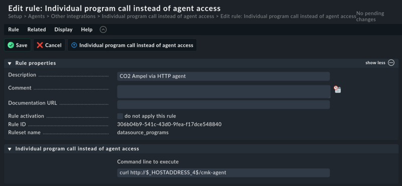

Le schede di Watterott possono essere utilizzate in modo autonomo con indicatori colorati simili a semafori utilizzando quattro LED RGB e un cicalino aggiuntivo. Inoltre, forniscono i dati del sensore tramite un'interfaccia seriale USB. Naturalmente la caratteristica migliore è che, una volta aggiunte a una rete WiFi, forniscono l'output dell'agente Checkmk come endpoint API REST, il che le rende probabilmente le schede sensore più facili da usare con Checkmk. Per includere le schede sensori di CO2 nel monitoraggio, è sufficiente passare da un normale agente sulla porta 6556 a un programma datasource che chiama l'endpoint API REST tramite l'indirizzo IPv4:
curl http://$_HOSTADDRESS_4/cmk-agent
schermata della configurazione della fonte di dati in Checkmk

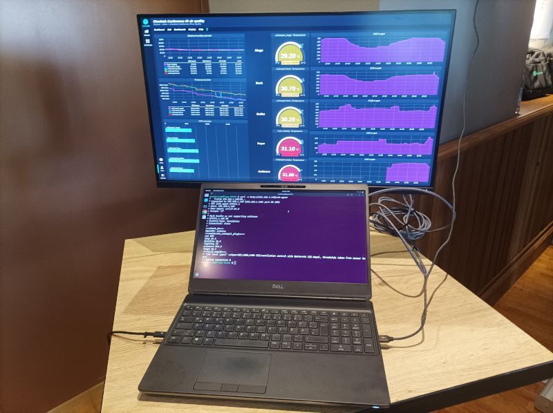

Immagine della cabina di monitoraggio della qualità dell'aria alla conferenza
L'immagine in alto mostra la nostra configurazione al tavolo del bistrot nel foyer. Lo schermo mostra la nostra prima dashboard con grafici di quattro ore. Quando sono stati disponibili dati sufficienti, siamo passati a 25 ore. La finestra del terminale è stata utilizzata per mostrare l'output dell'agente Arduino minimo.

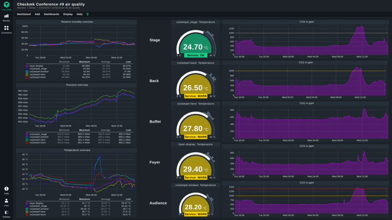

Durante la conferenza abbiamo creato e regolato la dashboard su una macchina separata e li abbiamo copiati solo nell'ambiente di produzione. Questo è possibile grazie alla nuova funzione delle dashboard personalizzabili, disponibile dalla versione 2.2.0. In pratica, a causa dei diversi formati delle schermate tra il notebook di sviluppo e la schermata di monitoraggio, sono stati necessari piccoli aggiustamenti. Ma questo ha causato molta meno confusione rispetto, ad esempio, al dover gestire più dashboard per lo stesso scopo, come accade quando si sviluppa una dashboard sul sito Checkmk di produzione clonando una dashboard presente.
I dati del monitoraggio sono stati inizialmente "poco impressionanti", nel senso migliore del termine: La CO2 all'inizio non ha superato gli 800 ppm, il che è ottimo se si considera l'ampia location e le numerose letture di 1200 ppm registrate durante la conferenza dello scorso anno. Inoltre, la differenza di temperatura tra l'area del palco, dove era disponibile la maggior parte dell'aria condizionata, e il fondo della sala era significativa: Le temperature minime sul palco erano di circa 24°C e le temperature massime sul retro erano di circa 33°C, con una differenza tipica di 2-3°C tra il palco e il retro della sala.
Tutto è andato bene fino al malfunzionamento dell'aria condizionata il secondo giorno. In questo caso l'aumento della CO2 è stato molto più rapido dell'aumento della temperatura. Perlomeno, questo indicatore precoce ha portato a un'individuazione tempestiva del guasto e ci ha permesso di ripararlo durante la pausa pranzo. La schermata successiva mostra la dashboard finale mezz'ora dopo l'ultimo intervento. Il picco di 1400 ppm è chiaramente visibile come il normale funzionamento del pomeriggio.
