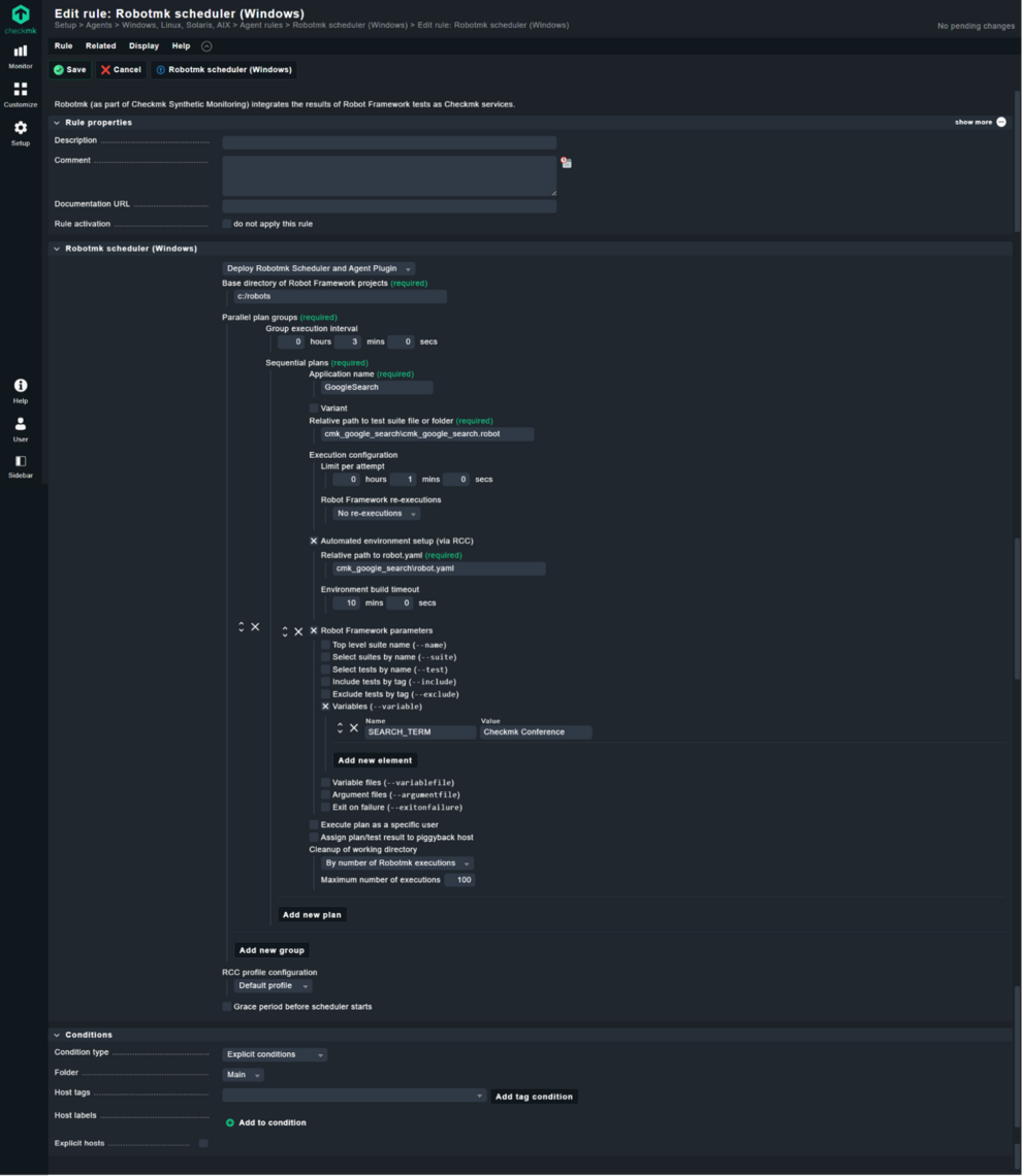

La regola di pianificazione di Robotmk
La regola responsabile "Robotmk scheduler (Windows)" per questo compito può essere trovata cercando il termine "robot" nel menu Setup:
Schedulatore Robotmk
Inizialmente è necessario limitare l'ambito della regola a specifici host o etichette di host per garantire che i test vengano eseguiti solo se necessario. In secondo luogo, impostare la directory di base su c:\robots all'inizio della regola.
La regola bakery di Robotmk v2 è abbastanza simile a quella di Robotmk v1. Il cambiamento più importante è che in questa pagina non si parla più di "suite", ma di "piani".
Qual è la differenza tra una suite e un "piano"?
Una "suite" si riferisce sempre a ciò che è rappresentato da un file .robot come abbiamo visto sopra. In parole povere, è qualcosa che Robot Framework può eseguire direttamente.
Un "piano" definisce tutte le impostazioni e i parametri per Robotmk per eseguire una suite. Contiene il percorso della suite e le impostazioni relative a Checkmk.
Regole di programmazione di Robotmk
Per prima cosa, esaminiamo rapidamente i campi più importanti di un piano:
  • Nome dell'applicazione: impostate un nome arbitrario dell'applicazione che si sta testando.
  • Variante: nel caso in cui si voglia eseguire la stessa suite più volte, ma con parametri diversi, è necessario compilare il campo variante, in modo che Checkmk possa distinguere tra loro.
  • Percorso relativo al file o alla cartella della suite di test: Impostate il percorso alla cartella della suite di Robot Framework o direttamente a uno specifico file `.robot`, relativamente alla directory di base.
  • Limite per tentativo: per impostazione predefinita, Robotmk esegue una suite esattamente una volta, il che viene chiamato "tentativo". Il timeout specifica per quanto tempo è consentito eseguire tale tentativo.
  • Riesecuzioni di Robot Framework: Robotmk può rieseguire una suite fallita un certo numero di volte se uno o più test sono falliti. Il risultato finale viene calcolato da tutti i risultati dei tentativi. È possibile scegliere tra due strategie, incrementale (riesecuzione di singoli test) e completa (se i test dipendono l'uno dall'altro, viene rieseguita la suite completa).
  • Impostazione automatica dell'ambiente (tramite RCC): Per i sistemi senza un ambiente Python preinstallato, configurate RCC per impostare automaticamente l'ambiente necessario. Questo include la specificazione del percorso relativo al file di configurazione principale di RCC robot.yaml, che RCC usa per costruire l'ambiente, eseguire i task e gli script. Maggiori informazioni su cosa sia questo file possono essere lette nella pagina della documentazione ufficiale.
  • Parametri di Robot Framework: consente di impostare i parametri della riga di comando più comuni per Robot Framework. Forse il più importante è "Variabili". Consente di specificare le variabili che fanno poi parte dell'ambito globale/suite nell'esecuzione della suite. Ricordate la variabile "SEARCH_TERM" nel file .robot? Sovrascriviamola con "Checkmk Conference", come mostrato nella schermata. Invece della query predefinita definita nel file della suite, il test utilizzerà ora il valore della variabile specificato in Checkmk. Una cosa fantastica!
Ci si può chiedere dove sia possibile impostare l'intervallo per il piano. Dobbiamo spiegare un concetto di livello superiore chiamato "gruppi di piani paralleli". Un piano fa sempre parte di un gruppo, che ha un intervallo di esecuzione individuale.
I piani all'interno dello stesso gruppo vengono eseguiti uno dopo l'altro (da qui il nome "sequenziale" nell'opzione dell'interfaccia utente). Questo è utile se si hanno test che accedono alla stessa risorsa, ma non è consentito l'accesso parallelo. L'esempio più famoso è quello dei test basati su desktop. Immaginate due test RF in esecuzione contemporaneamente che si contendono il mouse sul desktop...!
I piani di diversi gruppi possono essere eseguiti individualmente e in parallelo. L'unica limitazione da tenere presente sono le risorse della macchina: per Robotmk consigliamo almeno 8 GB di RAM e 4, meglio 8 vCPU. Anche se le esecuzioni parallele funzionano con questa configurazione, non si sa se le scarse risorse della macchina le rallenteranno! È quindi meglio fornire subito alla macchina una quantità generosa di risorse, per evitare di cadere in questa trappola.
