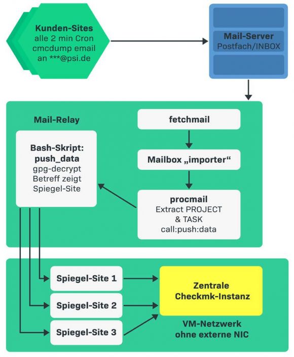

Aktuell können Kunden-Instanzen nicht über die Livestatus-Schnittstelle mit der zentralen Checkmk-Instanz in Aschaffenburg verbunden werden. Stattdessen ermöglichte das IT-Team, dass Daten per E-Mail von den Kunden-Instanzen in die PSI-Zentrale übertragen werden können, ohne das die zentrale Instanz von außen anfragen muss.
Das IT-Team setzt dazu für jede Checkmk-Instanz der Kunden eine gespiegelte Site mit exakt den gleichen Hosts und Services in der IT-Zentrale der PSI in Aschaffenburg auf. Die Instanzen der Kunden übertragen alle zwei Minuten ihre Monitoring-Daten mittels cmcdump.
Ein Cronjob sorgt dafür, dass die Config-Files per E-Mail an einen Mail-Server in der PSI-Zentrale gesendet werden. Ein fetchmail extrahiert die E-Mails anschließend aus dem Inbox-Ordner für die weitere Verarbeitung. Ein Bash-Skript erkennt über den Namen des Kunden in der Betreffzeile die passende Spiegel-Site und spielt die Monitoring-Daten auf der passenden Checkmk-Instanz ein.
Der Ansatz funktioniert, da Checkmk nie auf eine zentrale Datenhaltung angewiesen und flexibel bei der Verarbeitung von Input ist.
Die gespiegelten Sites befinden sich in einem segmentierten Netzwerk zusammen mit der Zentral-Instanz. Daher ist hier jetzt ein verteiltes Monitoring mit Livestatus möglich. Alle Informationen laufen in der zentralen Checkmk-Instanz zusammen. PSI hat so alle Details im Blick und kann umgehend auf Zwischenfälle reagieren. Die komplette E-Mail-Kommunikation ist über PGP durchgängig verschlüsselt. Die nötigen Skripte hat das IT-Team selbst geschrieben. Aktuell laufen in der Zentral-Instanz Daten aus 20 Rechenzentren von mehr als 10 Kunden aus dem Energiesektor zusammen. Insgesamt überwacht PSI 8.000 Hosts und 60.000 Services. Die Mail-Server verarbeitet täglich 15.000 E-Mails.
