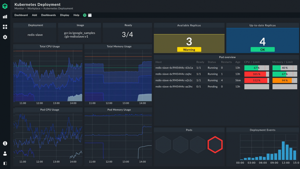

Kubernetes-Monitoring – Durchblick im Datendschungel
An einem Thema, das bereits auf den Konferenzen der letzten Jahre immer eine Rolle gespielt hat, kamen wir auch auf der diesjährigen Konferenz nicht vorbei: dem Kubernetes-Monitoring. Dies ist, wie Martin Hirschvogel in seinem Vortrag betonte, vor allem dem wachsenden Einsatz von Containern in Produktionsumgebungen geschuldet. Sie werden meistens via Kubernetes orchestriert. Diese Entwicklung führt dazu, dass gleichzeitig die Anforderungen an das Monitoring der IT-Infrastrukturen steigen. Schließlich gilt es neben den klassischen IT-Komponenten auch die wachsende Zahl an Containern, Cluster, Pods, etc. zu monitoren.
Seit 2018 ist es mit Checkmk möglich, Kubernetes über die Kubernetes-API zu überwachen. Dies hat den Vorteil, dass sich das Monitoring leicht aufsetzen lässt und man mit den über die API abrufbaren Daten und mit den über den Checkmk-Agenten bereitgestellten Informationen mit Checkmk bereits einen guten Einblick über die Gesundheit seiner Cluster bekommt. Mit der Prometheus-Integration kam zudem eine weitere Option für das Monitoring von Pods und Container hinzu. Vor allem Unternehmen, die bereits Prometheus für ihr Kubernetes-Monitoring verwenden, vermeiden auf diese Weise ein doppeltes Monitoring auf ihrem System. Beide Möglichkeiten werden von den Checkmk-Entwicklern weiter ausgebaut und optimiert.
Denn gerade die hohe Komplexität von Kubernetes führt laut Martin dazu, dass es für Administratoren schwierig ist, bei der Fülle an Daten zu wissen, was die für sie relevanten Informationen sind. Dadurch bestehe die Gefahr, dass der Daten-Overload den Nutzer schnell überfordert. Eine Stärke von Checkmk war und ist es jedoch, aus der Fülle an Daten, stets die wichtigen Informationen bereitzustellen.
Um das Kubernetes-Monitoring zu vereinfachen soll zunächst die Konfiguration und Installation von Checkmk einfacher werden. Dafür stellt die Checkmk GmbH alle Checkmk-Editionen in der Docker-Registry zur Verfügung. Zudem sollen vordefinierte Manifeste und Helm Charts ein One-Click-Deployment und -Updating ermöglichen. Bereits jetzt sind Checkmk Enterprise als auch Checkmk Trial in der Registry verfügbar.
Auch die Vorbereitung des Kubernetes-Clusters für das Monitoring soll einfacher werden. Dies soll zum einen mit einem neu entwickelten Agenten für Kubernetes sowie über ein Ausrollen via vordefinierten Manifesten und Helm Charts ermöglicht werden. Für eine einfache Konfiguration sind unter anderem Guided-Workflows inklusive eines vorkonfigurierten, dynamischen Setups mit Ordnern geplant. Auch eine robuste Namensgebung für alle Objekte sowie konsistente Labels für Filter, Visualisierung und Alarm stehen auf der Agenda.
Das Monitoring selbst soll letztendlich auch für Nicht-Kubernetes-Profis problemlos möglich sein. Der neue Kubernetes-Agent soll dem User eine sofortige Übersicht über die Gesundheit und die Performance seiner Cluster und deren Komponenten bieten. Ein Debugging von Problemen sei dann zum Beispiel über Drilldowns möglich. Vordefinierte Dashboards sollen dem Nutzer dabei helfen, verschiedene Aspekte und unterschiedlichen Anforderungen in der Kubernetes-Umgebung zu überwachen, etwa die Cluster-, Netzwerk- oder Application-Infrastruktur. Ferner soll jedes dieser vordefinierten Dashboards alle wichtigen Daten für den jeweiligen Anwendungsfall umfassen, sodass auch unerfahrene Nutzer sofort einen guten Überblick über den Zustand ihres Kubernetes-Monitoring erhalten.
Für das Kubernetes-Monitoring mit Checkmk soll künftig auf jedem Worker Node ein Pod mit dem K8s-Agenten vorhanden sein, der die Daten sammelt. Ein zusätzlicher Agent auf dem Cluster ist dafür zuständig, diese Daten zu strukturieren und anschließend als Gateway zum Checkmk-Server zu fungieren.
