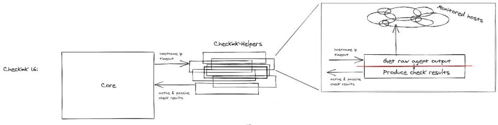

Die Helper-Architektur in Checkmk 1.6 sah bisher so aus: Der Core übermittelt eine Aufgabe an einen der Checkmk-Helper, beispielsweise die Durchführung einer Host-Abfrage. Nachdem der Helper die Aufgabe vom Micro Core erhalten hat, fängt er an, diese zu bearbeiten. Dafür sammelt er zunächst die Daten vom gewünschten Host ein, etwa über einen Agenten oder SNMP. Aus diesen eingeholten Daten verarbeitet der Helper anschließend das Ergebnis des Checks. Dieses wird anschließend an den CMC weitergeleitet, wo es nun als neuer Service-Status einfließt. Bei diesen ganzen Vorgang handelt es sich um einen einzelnen Prozess.
Problematisch ist hierbei, dass diese Prozesse sehr Memory-lastig sind – vor allem in großen Umgebungen. Zudem müssen diese Prozesse möglicherweise auf Netzwerk-I/O warten. Dies führt dazu, dass diese Memory-hungrigen Prozesse beim Warten auf Netzwerk-I/O im Leerlauf und somit ineffizient sind.

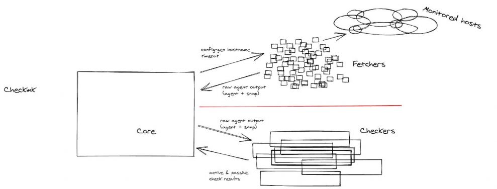

Daher haben wir die Architektur überarbeitet und den ganzen Vorgang geteilt. In Checkmk 2.0 haben wir zwar weiterhin den Monitoring-Core, jedoch haben wir jetzt zwei Helper-Prozesse: Die Fetchers sowie die Checkers.
Die Fetcher sind für das einsammeln der rohen Monitoring-Daten beispielsweise via Agenten oder SNMP zuständig. Da es sich hierbei um sehr kleine Prozesse handelt, kann eine Monitoring-Umgebung über sehr viele verfügen. Da sie außerdem nur wenig Memory benötigen, ist es auch kein Problem mehr, dass sie auf Netzwerk-I/O warten müssen. Hat ein Fetcher seine Daten oder ein Timeout erhalten, leitet er dies an den Core weiter.
Anschließend übermittelt der CMC die Daten an die Checker-Prozesse. Diese sind weiterhin sehr Memory-lastig, ähnlich wie die Helper in Checkmk 1.6. Das liegt daran, dass sie neben der rohen Monitoring-Daten außerdem über alle Check-Konfigurationen Bescheid wissen müssen. Da der Core die Monitoring-Daten jedoch bereitstellt, können die Checker diese direkt bearbeiten und die Service-Status liefern. Da die Checker keinen Leerlauf mehr haben, benötigt Checkmk auch nicht mehr so viele davon. Dadurch verringert sich die Belastung des Arbeitsspeichers und der CPU deutlich.
In den Umgebungen, in denen wir die neue Architektur bereits getestet haben, konnten wir den Memory-Verbrauch um den Faktor vier reduzieren. Im Umkehrschluss heißt das, dass sich mit der neuen Architektur bei gleichbleibender Performance des CMC viermal so viele Systeme in Checkmk überwachen lassen.
Standardmäßig verfügt Checkmk 2.0 über 13 Fetcher- und vier Checker-Prozesse. Es besteht jedoch die Möglichkeit, wenn die Check-Latenz zu hoch ist oder die Checker- und Fetcher-Nutzung zu hoch ist, granular nachzubessern. Etwa, indem man die Anzahl eines Pools manuell erhöht, um die bestmögliche Performance für seine Monitoring-Umgebung zu erhalten.
